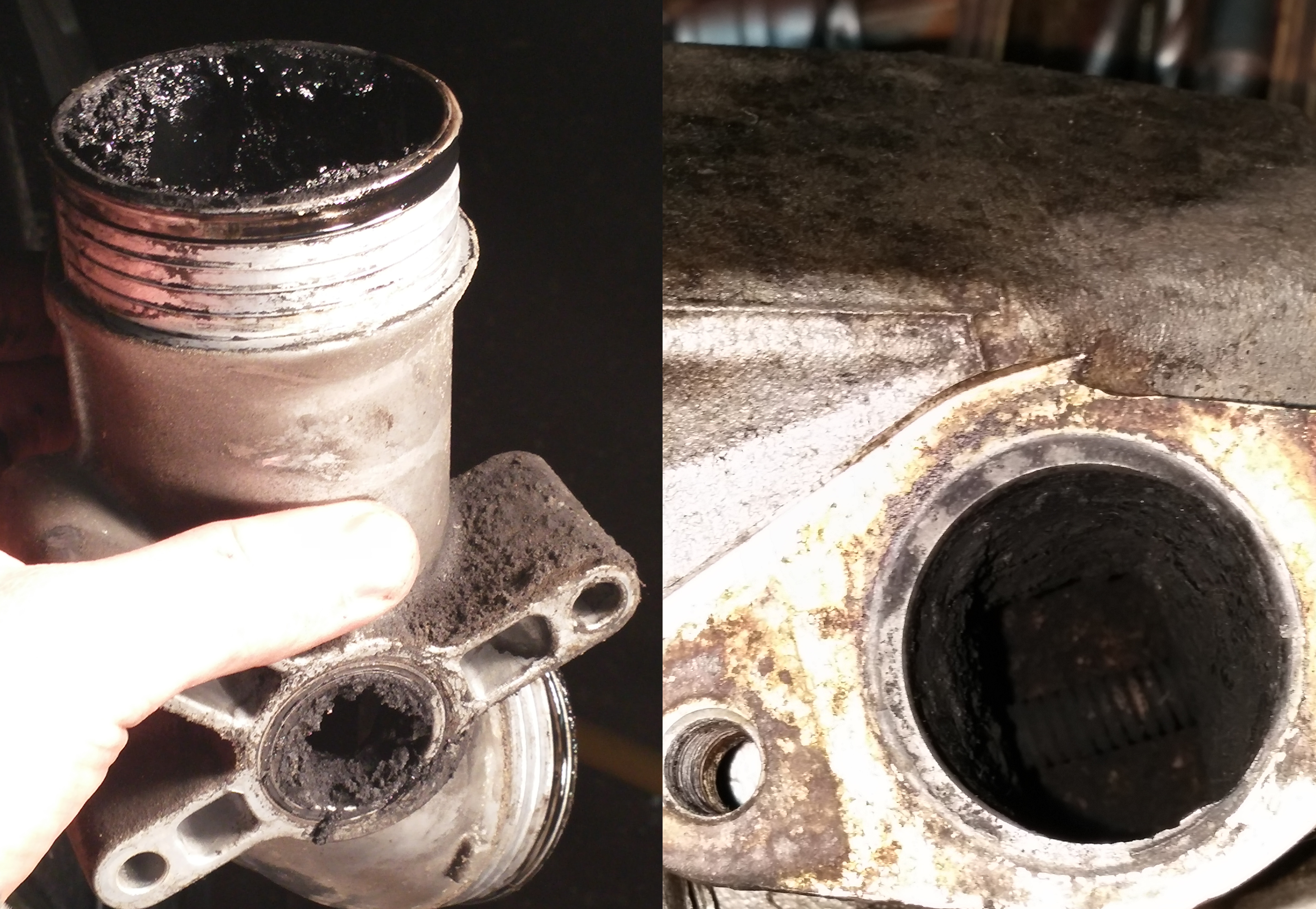

Minul on EGRiga tegemist olnud aegade algusest peale, ehk ca 30k kilomeetri jagu. Selline elukas on monteeritud 2002a D5 V70'le. 75% olen kindel, et varem on see olnud puutumata, vähemalt minusuguse asjaarmastaja poolt. Mind teavitab probleemist veateade selline: "hohe emissionen wart. erforderl".
Ma pole EGRiga varem eriti tegeleda raatsinud, sest elu see otseselt ju ei häiri. Mina julgen arvata, et minu auto EGR on tuksi keeratud õli radiaatori poolt. Viimane mainitud tegelane lekkis ja seda päris korralikult - kahe hooldusvälba vahel kallasin juurde 0,5l õli, kui mitte rohkem. Arvan nii, sest peale radiaatori vahetamist kadus silmaga nähtav tahmamine. Enne seda oli pedaali põrandasse vajutades korralik must pilveke, mille taolist ma enam märganud ei ole.
Natukene aega tagasi sai ette võetud EGRi puhastus. Ees vaatas selline olukord:
Paremal siis minu arvates klapi osa. Minu arvates võrdlemisi puutumata tahama poolt. Vähemalt võrreldes muude detailidega.

... puhastamine - kõik, millel ilus ligipääs oli, said läikima. Klapi ja selle kambri osa - niipalju kui selleks ettenähtud puhastusvahend puhastada suutis - läikima ei saanud. Peale seda paagitäis puhastava või "puhastava" kütuselisandiga sõitu.
Lühike kokkuvõte - arvan, et puhastamisest polnud kasu... enda arust sai EGR nime kandvat mehhanismi ikka puhastatud.
