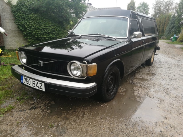

Huvitav Volvo hakkas müügis silma ning sai talviseks nokitsemiseks toodud, eks näis, mis temast saab, plaan oli Aibasti "ahvida" ning ehitada samamoodi kastikaks.
Masin siis Volvo 145 katafalk, 74a, 2.0 60kw monopritse? Sõitvana jäi seisma aasta-kaks tagasi, ennem seda oli Jõgeva krematooriumis töös. Hetkel veel käivitada pole proovinud. Kere poolest on läbi karbid täiesti ning eks põhja all leiab veel tööd, aga midagi hullu väga küll ei tundu, välimised plekid on täitsa normaalsed, ning esitiivad juba fiibrist pandud. Salong samuti ok, peale selle, et juhiiste on mingi suvaline spordikas, ning kõrvaliste originaal katkine, aga need ei jää sinna nagunii. Esimeste tiibade liistud ning kapoti oma on kadunud, aga muud vidinad on normaalses seisus.
Praegu prooviks käima saada, tõstukil üle vaadata, ja Mnt-st peab uurima samuti ümberehituse kohta, hetkel on passis sõiduauto ning keretüüp sihtotstarbeline, aga see vist ei kõlba. Nüüd õnneks on seadused natuke leebemad.

Sellest kannatab päris muheda kastika teha, toorik on selleks kuju poolest parem, kui 740.

kas sellel on kere ka pikendatud või see tundub lihtsalt pikem?

Teljevahe tundub silma järgi vähemalt poole meetri jagu pikem, kui kujutada endale tagaukse olemasolu ette seal, kus ta olema peaks.

Aga mootor käib väga ilusti, ja isegi sõidab. Kõik muu töötab samuti. Piduri ning bensutorud on katki, ning sai ka ülevaate põhjaalusest. Kurvaks teeb esisillatala, kus mootor kannab, seisukord.

Minul oli mäda sillatala ja kere vaheline osa.
Pidi olema tüüp koht nagu Võru mehed rääkisid

Täpselt nii, kui sillatala ära võtad siis raami ja sillatala vaheline osa on ilmselt olematu, valmistu keevitamiseks sealt.. Lahe et kellelgi veel haudur volvo on :)
