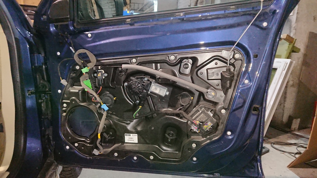

Plaanis xc60-l (2016, kõige plangum heli) peal olevad tehase elemendid korralikumate vastu vahetada (Hertzi kõlarid tehase maki külge), kuid tagauste osa ajab kukalt kratsima. Originaalis on seal vist midbassid, s.t. mitte koaksiaalid. Kuna eraldi bassikat ei planeeri, siis tahaks, et elemendid mängiksid võimalikult madalalt - koaksiaalid seda ei tee. Lahenduseks oleks taga ka komponendid (165mm koaksilaali alumine 65hz, 165mm midbassi alumine 50hz) - ukse paneeli uurides tundub seal olevat ka koht twiitri jaoks. Ehk on keegi sama tee läbi käinud ja teab mis karul kõhus ilma, et peaksin neid polstreid lahti katkuma?

Selleks on mitu põhjust - esiteks üritan ma võimalikult lihtsalt läbi saada vahetades pelgalt elemendid, vältides mahukaid kaabeldustöid mis kangema tehase süsteemi paigaldamisega paratamatult kaasnevad. Nii Premium Sound kui ka Harman Kardon puhul on eraldi võimendid (makk üksi ei toidaks ära) ning kaablid jooksevad elementidest istme alla (parandage kui asukoh suhtes eksin) + keskkõlar armatuuri peal mille jaoks puudub süvend. Lisaks sellele on kaduvväike võimalus, et tervikliku komplekti järelturult leiab.
Teine teema on muidugi hind - HERTZi kõlarite upgrade läheb maksma kokku ca. 250€ (4 + 4 elementi, paigaldusrõngad, lisatarvikud, mürasummutus) ning töö piirdub ainult ustel toimetamisega. Originaalkomplekti vaevalt, et selliste kulunumbritega paigaldab.
...aga vingem "googeldamine" kandis vilja ning leidsin ühe viite kus on näha suhteliselt sarnane töö - esiuksel tundub kesk-kõrgsageduse koht täitsa olemas (hall kate) mis annab ka lootust, et tagauksel on sama lugu ja sinna võiks tweeter väikese käsitööga istuda küll. https://www.sourcesounds.com/gallery/vo ... pgrade-009

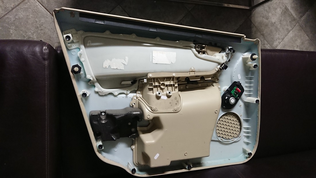

2013 XC60 Premium Sound esiuks:
Viimasel lingil tundub, et isegi kaabeldus olemas originaal pistikuga ;)
Tagaustel kinnitus väiksem kõlar polstri külge oma pessa ja plastikust kõrvakestega.
